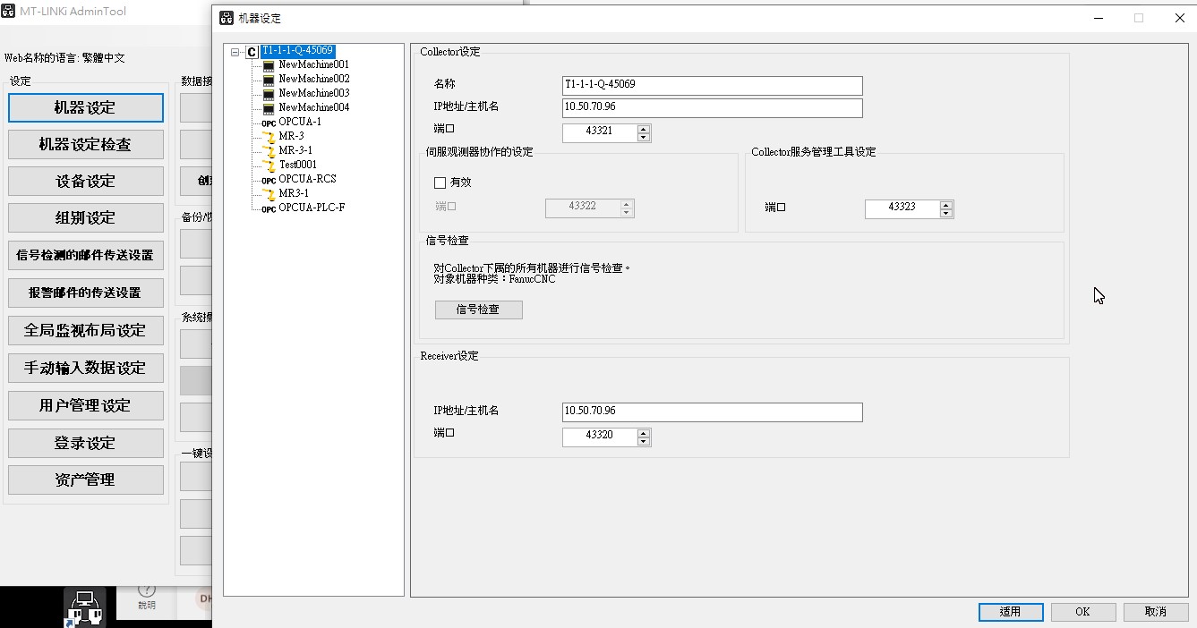

目前FANUC Robot與部分OPC UA server都無法顯示訊號, 但Admin Tool連線確認都是成功的
collector設定畫面如下
all setting.jpg (124.61 KiB) 已瀏覽 104968 次

上面收集器與接收器是你目前伺服器的IP嗎?
防火牆是否有阻擋軟體資料傳輸(導致ping的到,但是資料過不來問題)

因為上面OPCUA-1與其他NewMachine001~004都是連線成功也有資料顯示,IP應該沒問題?
另外想問一下如何確定防火牆阻擋部分?

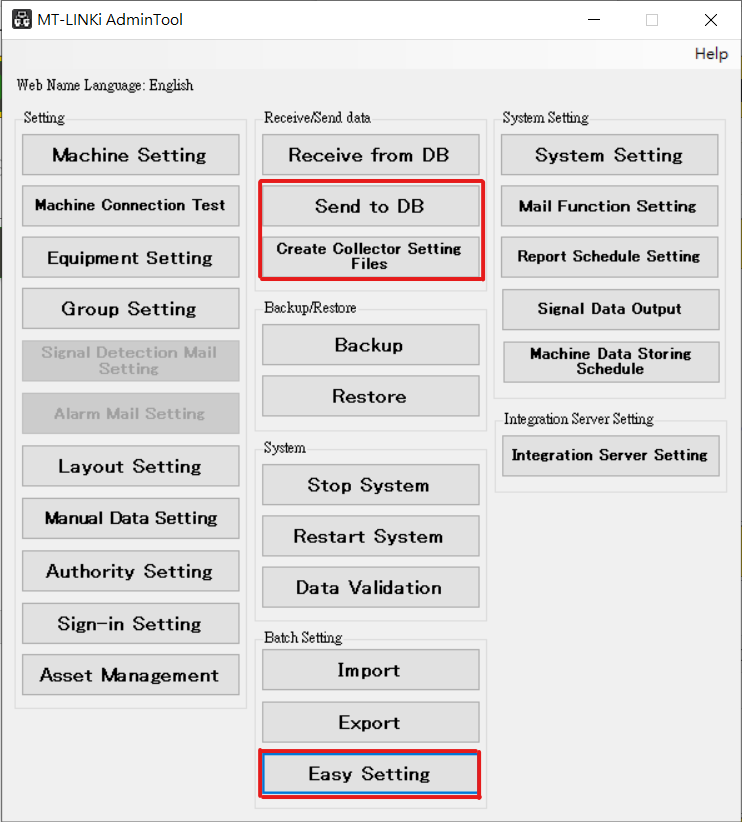

最後發現無法正常顯示的原因是,忘記更新DB與收集器內容
如果有做任何系統變更,一定要更新DB
若有變更要量測的任何資料,收集器也要更新
這樣才能確保DB與收集器的設定都已確認完成,所以最簡單的做法就是直接用"簡單設定"最快喔
螢幕擷取畫面 2023-08-15 103025.png (86.28 KiB) 已瀏覽 104905 次
