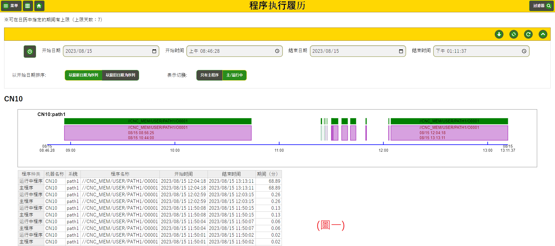

程式執行履歷 程序名稱.PNG (41.23 KiB) 已瀏覽 47953 次
目前讀取出來為紅框名稱
若要讀取以下想要的程式名稱該如何更改?

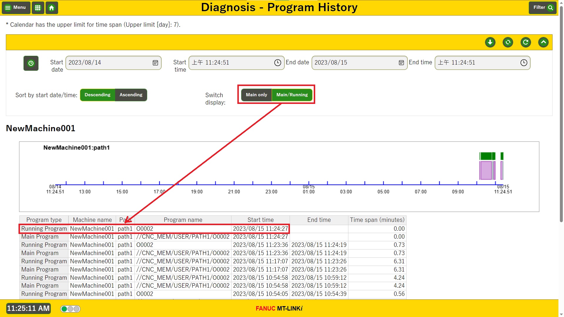

在程式履歷中,可以切換程式顯示方式,即可切換至使用DNC目前執行中的程式,無須進行修改
螢幕擷取畫面 2023-08-15 112532.jpg (443.41 KiB) 已瀏覽 47889 次

目前顯示狀況(圖一)

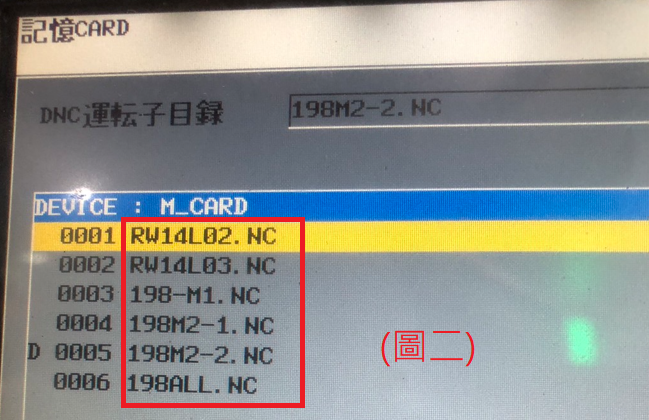

我想問的是(圖一)內的程序名稱是否有辦法變更為(圖二)紅框內的名稱
我們後處理出來的程式都有各自名稱,將程式放進CF卡
使用CF卡的程式進行CNC程式運行
想從電腦監控這去查看 我們哪些時間運行了哪些程式

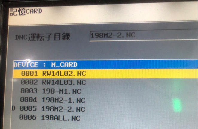

Re: 詢問外部電腦/手機連線方法
我這一張圖就是執行CF卡裡面的程式得到的結果喔!!
(雖然我的CNC主程式選擇在//CNC_MEM/USER/PATH1/O0002,但是目前正在執行記憶卡O0002的程式)
你目前看起來,像是一直在執行CNC本身記憶區的程式耶!!
螢幕擷取畫面 2023-08-15 112532.jpg (443.41 KiB) 已瀏覽 47882 次
