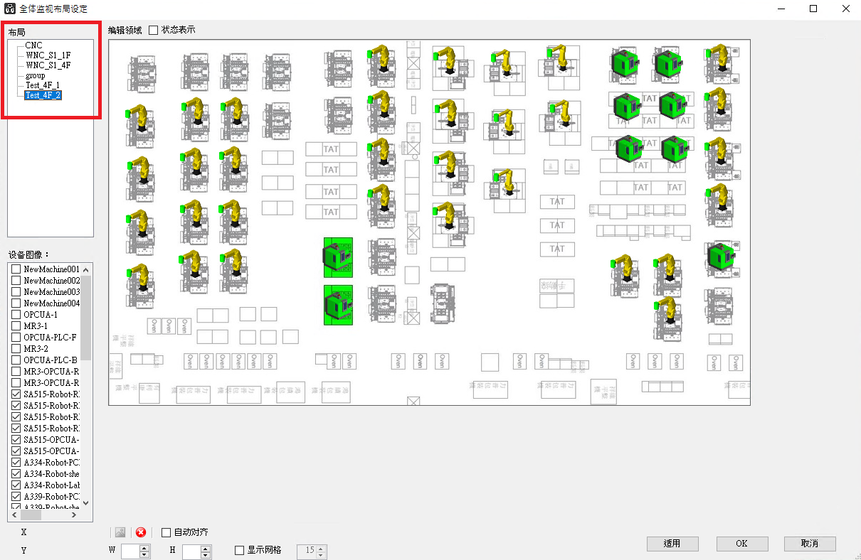

關於布局部分有2個問題想要請教一下 :
1.目前布局設定與Web顯示,似乎是根據建立的排序(如下圖紅色框取部分),是可以自行調整排序嗎? 或是修改設定檔來定義嗎?
2.想請問一下,目前布局俯視圖示是有設定方式可以點選某個圖示後,跳轉至另一頁的布局嗎? 例如 : 點選下圖Test_4F_2圖其中一個設備,可以跳轉到Test_4F_1頁面嗎?
再麻煩了,感謝!

MTLINKi操作介面,目前並沒有自行調整排序與跳轉至另一頁的布局的方式。
問題2:系統只提供圖片布局,並沒有的跳轉的功能。

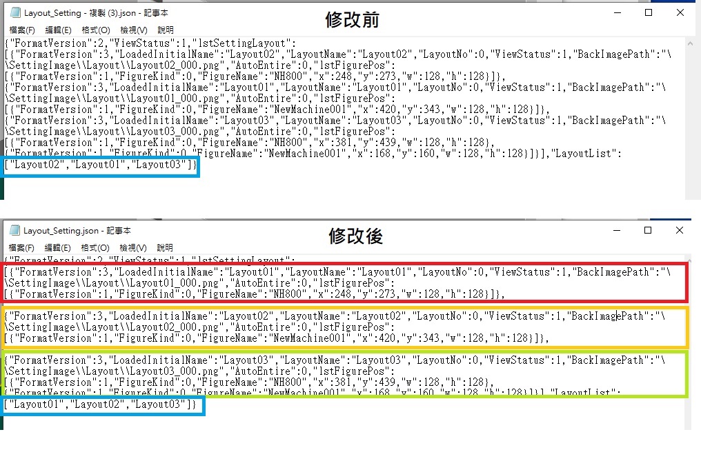

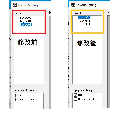

關於問題1提供另一個方法如下所示(非專業人士,請小心使用):
請先備份Layout_Setting.json檔案
開啟Layout_Setting.json,路徑大概是MT-LINKi\MT-LINKiAdminTool\SettingData\Layout_Setting.json
請參考下圖布局詢問1-1進行順序調整,
1.把紅框、橘框、綠框的內容,調整成您要的順序,比如調整成橘框、綠框、紅框的內容,請使用Copy & Paste
2.再調整藍框為修改後的順序
3.完成後記得執行easy setting
4.查看Web顯示是否如預期顯示
