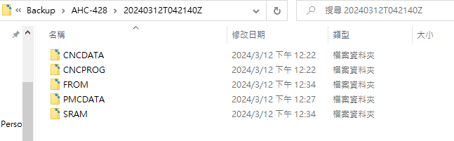

設定完自動備份機台資料後
時間到備份完,都會有一些機台的資料沒有備份到
這是有備份成功的機台

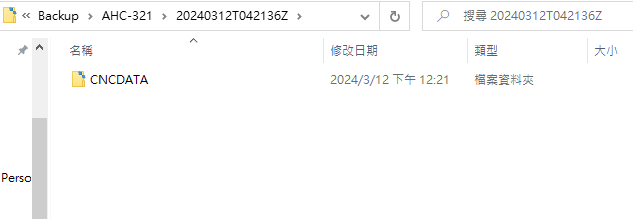

這是沒有備份成功的機台
螢幕擷取畫面 2024-03-12 155926.png (10.77 KiB) 已瀏覽 62933 次

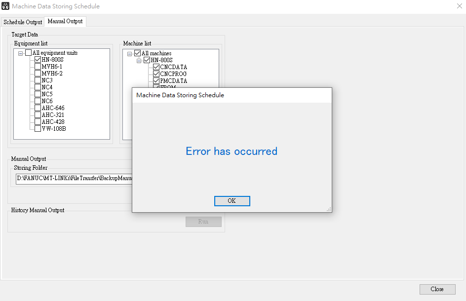

嘗試使用手動備份,會顯示備份失敗
螢幕擷取畫面 2024-03-11 083910.png (21.65 KiB) 已瀏覽 62933 次

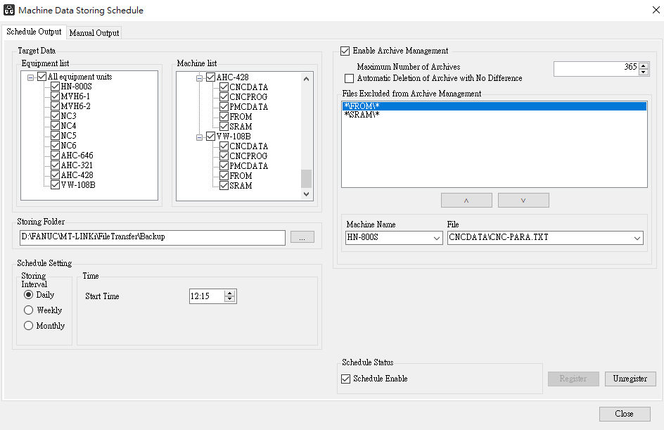

下面是我的自動備份設定
螢幕擷取畫面 2024-03-12 160056.png (25.06 KiB) 已瀏覽 62933 次
想請問問題出在哪裡?

急停狀況也備份失敗
嘗試手動備份 也幾乎都顯示失敗
