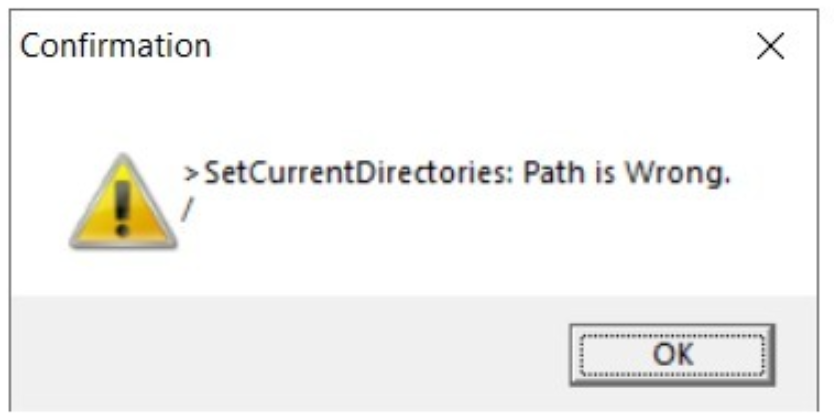

SetCurrentDirectiories_Path is Wrong.png (147.95 KiB) 已瀏覽 17270 次
您好
國外客戶使用傳輸Program Transfer Tool 跟DATASERVER做程式傳輸,大約也使用一年了
最近反應如照片這個問題,請問各位有遇過類似的問題嗎 謝謝

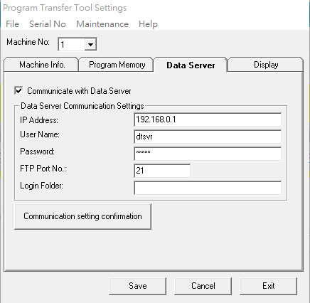

正常這種錯誤是program transfer tool 的設定中data server 的設定login folder 路徑可能多設定了,正常就不用設定]
除非他控制器上的data server 有設定資料夾路徑
