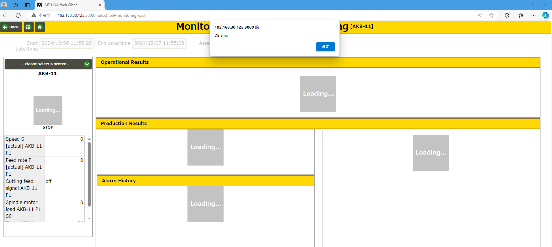

您好 想請問
我安裝4.0版的MTLINKi,使用Easy Setting設定後,進入網頁Overlook頁面後,皆可正常顯示機台狀態與Layout圖,但點選Layout圖上的機台圖是進入機台資訊時,瀏覽器會跳出DB error的錯誤,使用chrome,edge與Firefox都是一樣的狀況,我之前是用3.8版,安裝時有卸載原本的3.8版,並把C:\中的MTLINKi資料夾刪除後,再進行安裝4.0版。

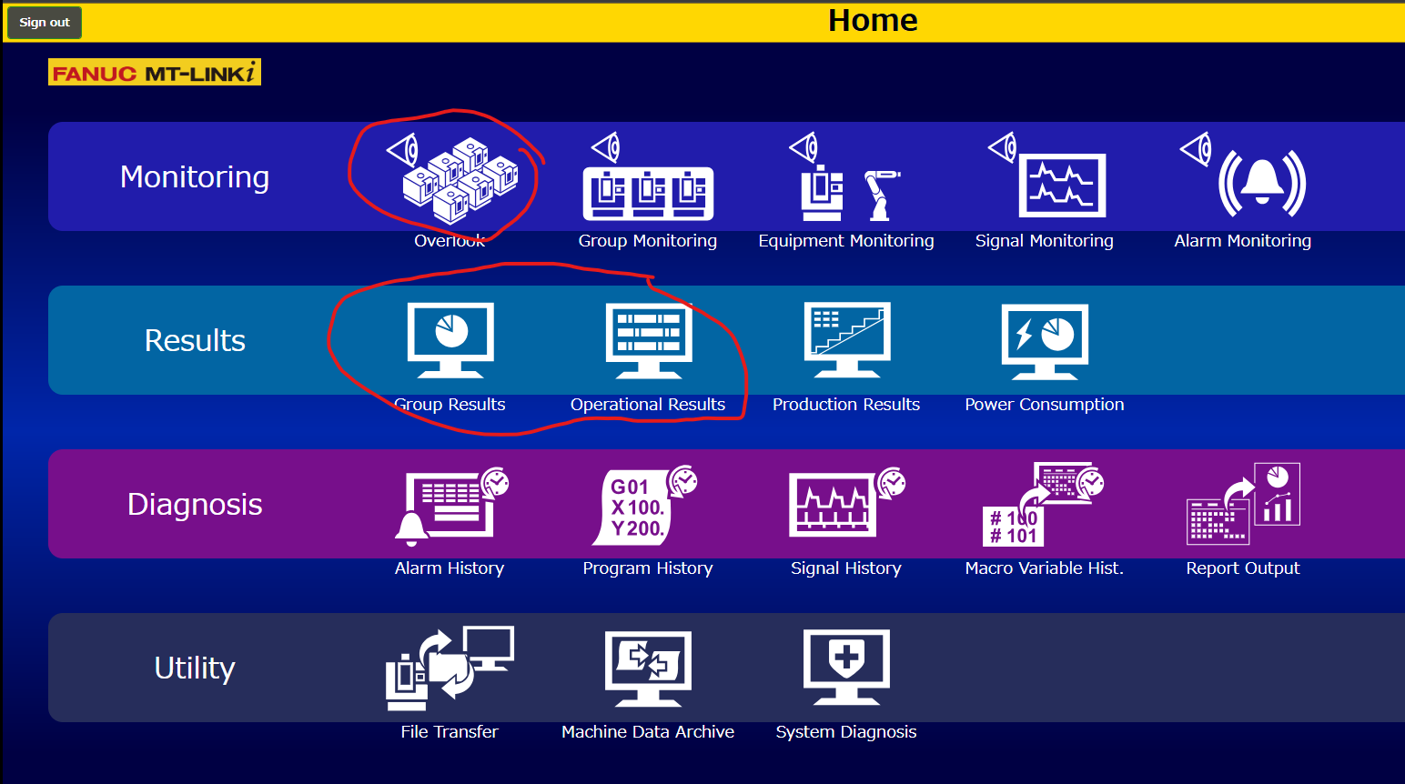

不好意思,當時忘記需要透過OVERLOOK頁面進入機台資訊,之前也是這步驟時有問題,使用3.8備份檔時是會連機台狀態都抓取不到,圖示顯示離線,使用EasySetting是可以正常收集資料。
目前看來是從OVERLOOK頁面進入機台資訊、進入GroupResults和進入Operational Results會發生DB Error,但資料庫收集資料上看起來是沒問題的。

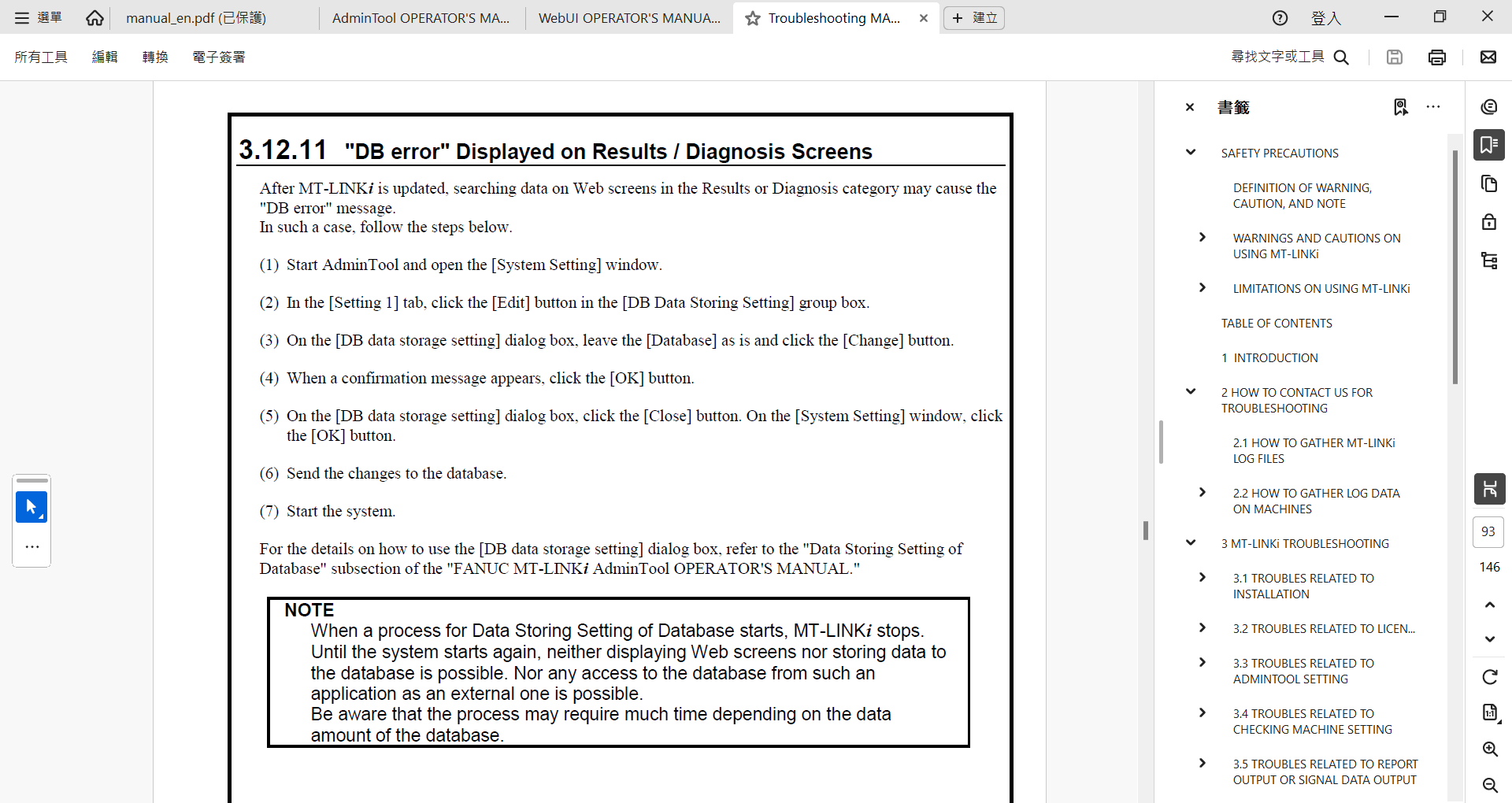

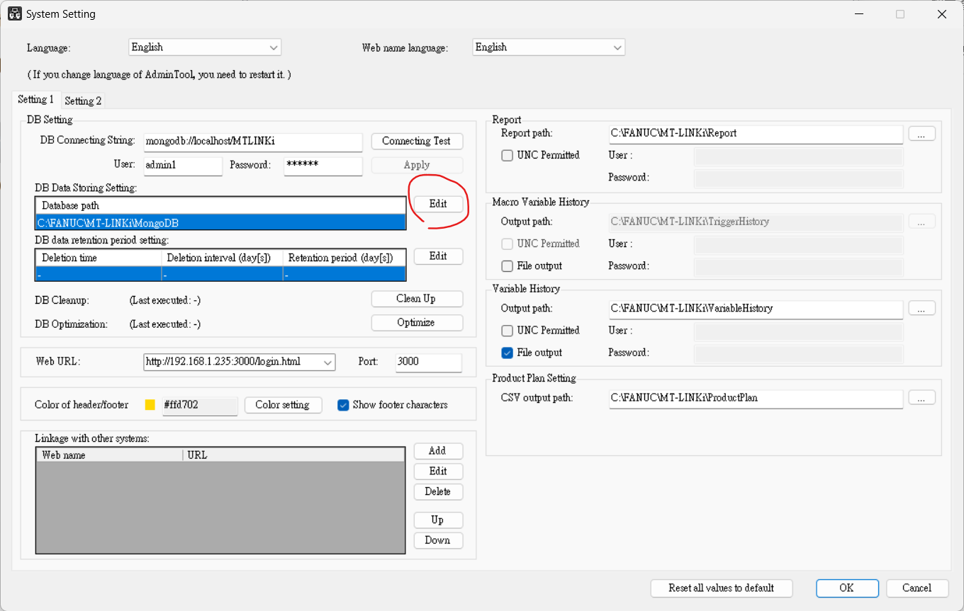

您好,這問題可能跟您從3.8版升級4.0版有關,請嘗試以下述方式進行排除:
Manual
Manual
圖文教學如下:

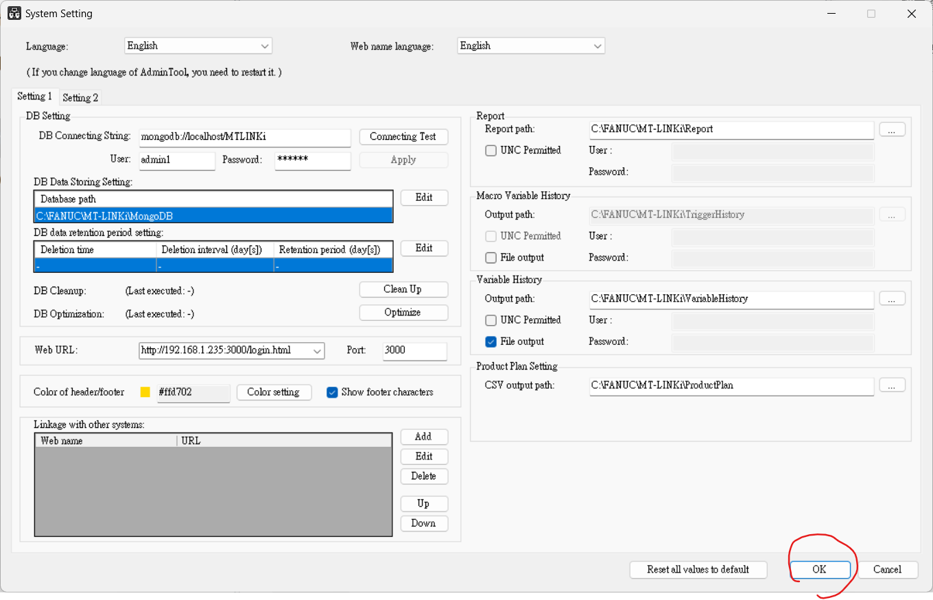

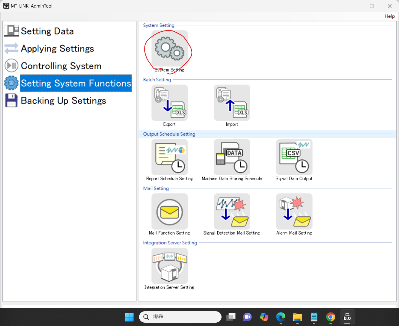

Step 1. 進入ADMINTOOL中的System Setting頁面:
system setting
system setting
System Setting.png (277.55 KiB) 已瀏覽 33812 次

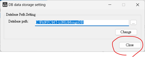

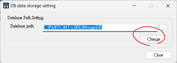

Step 2. 於DB Data Storing Setting框格中,點選Edit按鈕:
Edit
Edit
Step 3. 路徑不用修改,直接點選"Change"按鈕:
Change
Change

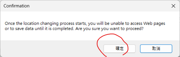

Step 4. 點選"確定":
Confirm
Confirm
Step 5. 點選"Close":
Close
Close
Step 6. 點選"OK":
OK
OK
Step 7. 再次進行"Easy Setting"後,確認狀況是否排除
若有任何問題,再麻煩與我們聯繫,謝謝

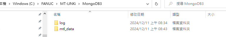

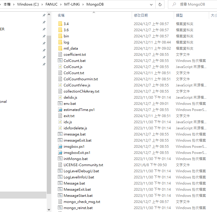

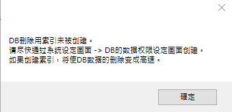

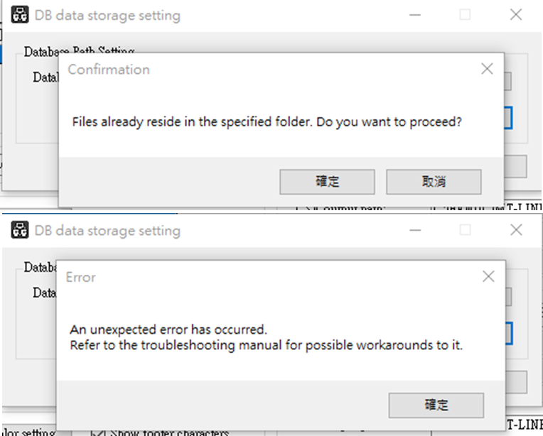

您好 我依照您提供的方法操作後還是一樣情況,
我是這樣操作的
1.如不更改路徑的話,會跳出檔案已存在是否繼續,繼續的話會跳出警告確定後就會自動關閉程式。
2.我在同一路徑下創建另一資料夾,是可以進行DB設定的,做完設定後會跳出刪除用索引未被創建,創建後,Send to DB,並重開MTLINKiAdminTool,再進Easy Setting,開啟網頁也還是一樣DB error。
3.我將本來路徑下的log,mtl_data資料夾刪除,並進行DB設定,是可以完成呈上2.所說的這些步驟,但結果還是一樣。
圖3,圖4是我的MongoDB資料夾,再麻煩您,謝謝。
