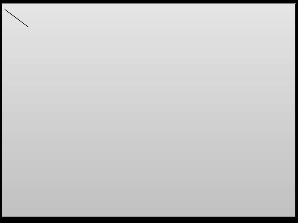

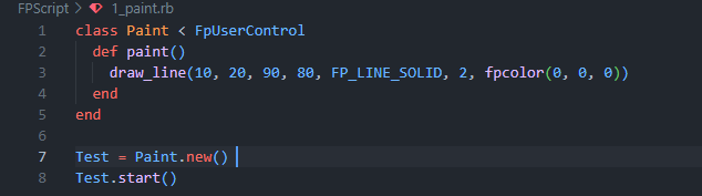

PICTURE Graphic Drawing Library 是 PICTURE 11.3 版本之後推出的Ruby Script開發相關新功能,Graphic Drawing Library 提供可以開發出可以在App介面上繪圖或改變圖形的函數,讓PICTURE在圖形功能上的部分也變得可程式化。
舉例來說,現在使用Graphic Drawing Library想畫出一條如下圖一樣的直線的話。
我們可以在Ruby Script中使用繪製直線的函數,透過引數的改變畫出各種顏色、各式各樣的直線。當我們可以透過引數控制畫圖這件事,也代表只要我們提供可以控制相關變數的controls,使用者就可以在PICTURE APP上根據開發者所寫的規則畫圖了。
