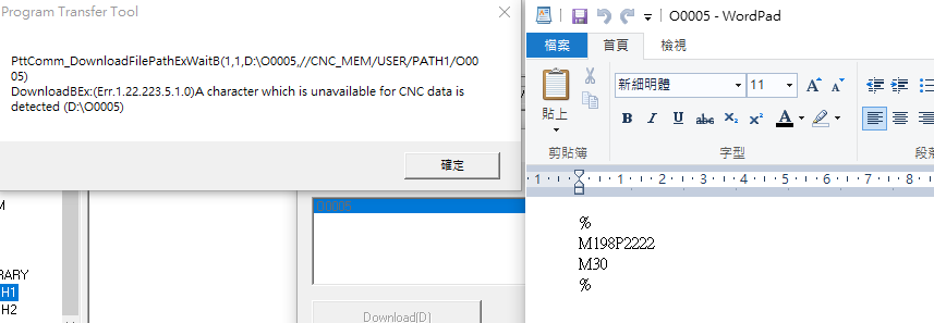

如果使用程式傳輸工具時產生錯誤如上
關鍵字:Err.1.22.223.5.1.0 A character which is unavailble for CNC data is detected

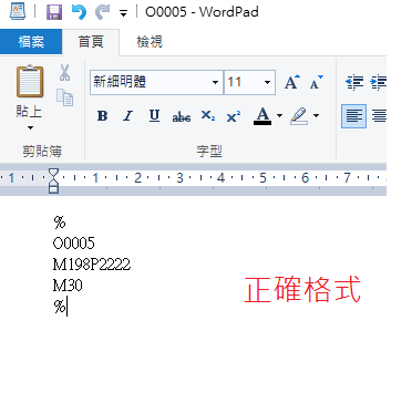

可以檢查程式的開頭名稱是否遺漏所致
修改如下
