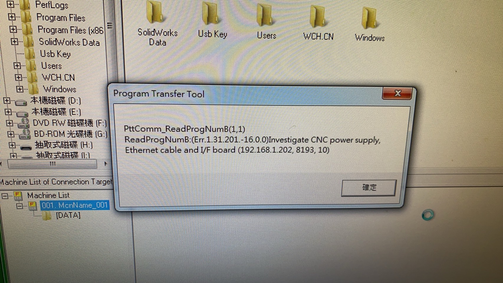

客戶端再使用Program Transfer Tool時碰到這兩個跳出視窗訊息
想請問這是什麼情況??
怎麼解決??
感謝

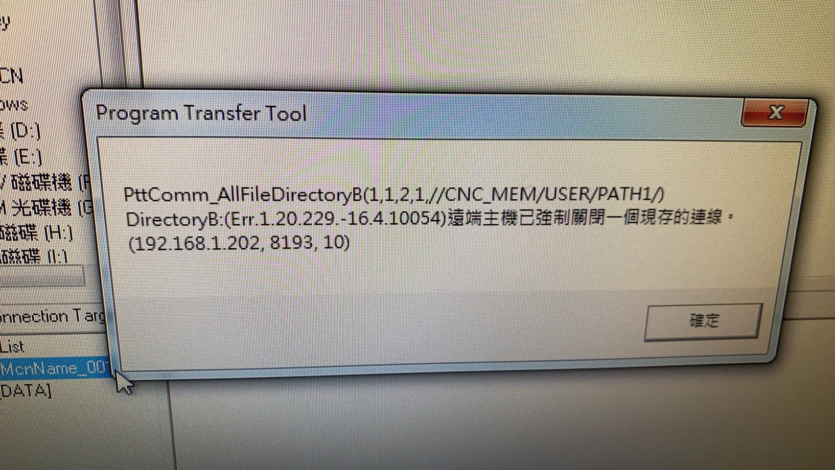

你好
客戶反應出現此視窗
表示固定一台IP位置一直連不上,換IP也無效
因近日可能會前往處理
想請問一下解決方法

客戶反應程式傳輸有時正常,有時跳alarm @onion13@

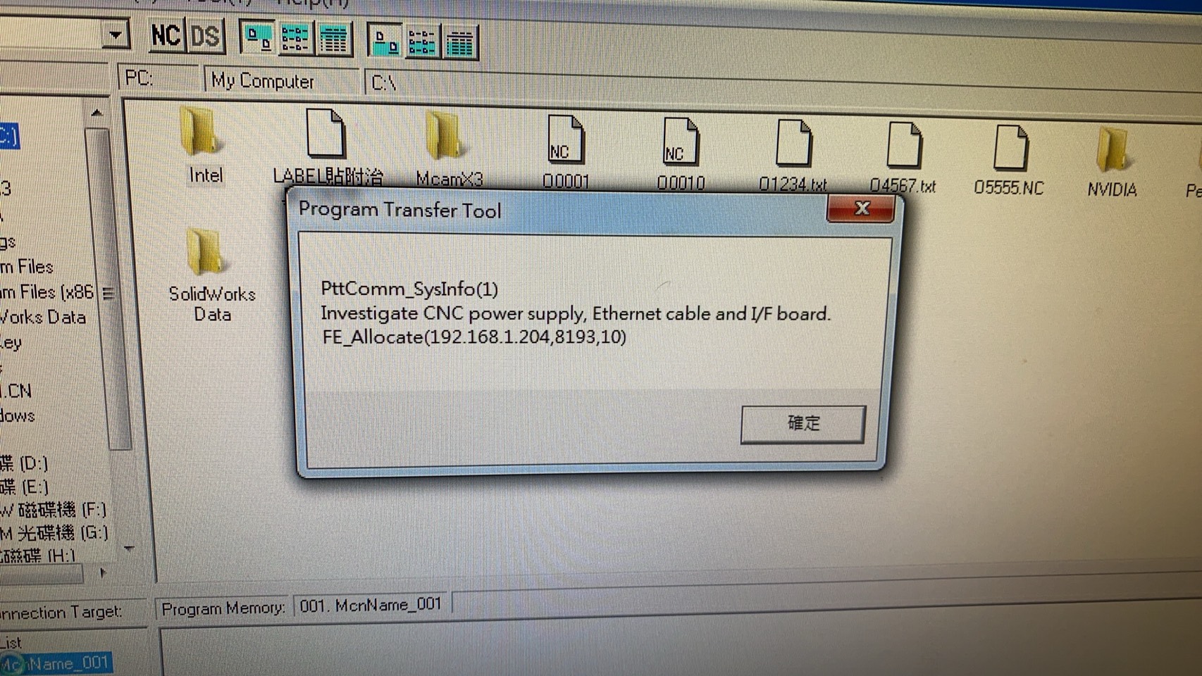

Re: Program Transfer Tool 問題
請問他網路傳輸方式是有線還是無限,會不會更連線品質有什麼關係呢??
你們有測試過PING的回傳品質嗎??
或者長時間PING看看會不會有時不時斷線的現象!!
因為以目前這訊息來看,像是斷線的問題
