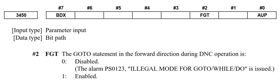

當CF卡上加工程式有WHILE / DO 會出現 PS0123 不合的模式 GOTO/WHILE /DO報警
這有參數可改嗎? PS:三菱系統是可以這樣使用

PS0123 解決方式
#PS0123 ILLEGAL MODE FOR GOTO/WHILE/DO ,A GOTO statement or WHILE–DO statement was found in the main program in the MDI or DNC mode.

測試結果還是出現報警~此參數無效
參數設1 GOTO 語法可以 .但WHILE 還是出現PS0123
有開放參數GOTO語法可以.為何WHILE / DO 寫法不能用 ?
