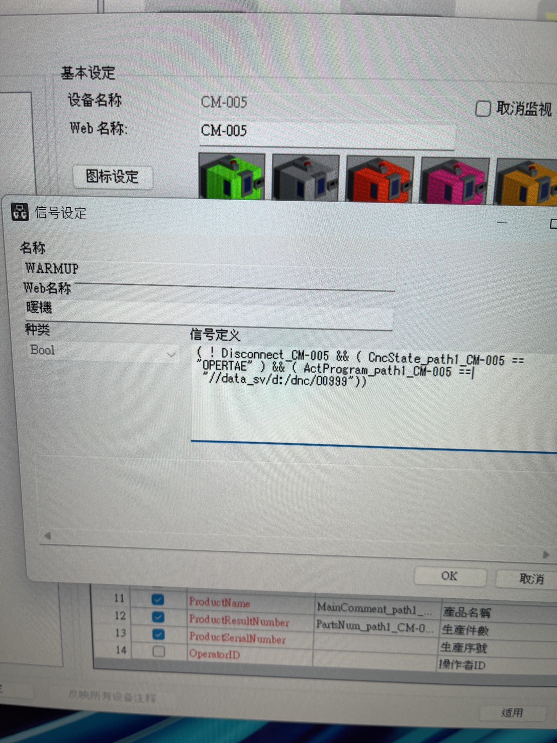

如果暖機程式絕對路徑在DATA SERVER 該如何設定?
目前設//DATA_SV/D:/DNC/O0999 沒成功.
目前設//DATA_SV/DNC/O0999 沒成功.
目前設//DATA_SV/O0999 沒成功.

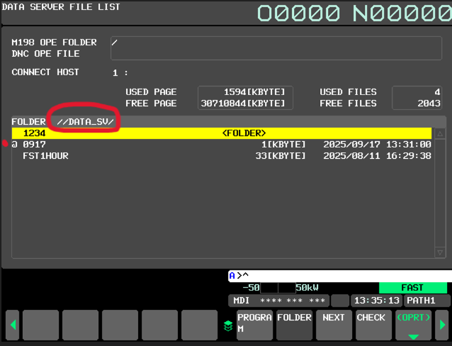

請先確認CNC中程式在data server的路徑,然後在MT link i 的Equipment setting_Warmup內容路徑需要一致且字母大小寫需相同,除了這邊以外還需要設定Equipment setting_condition,這邊可以參考:viewtopic.php?t=2567
